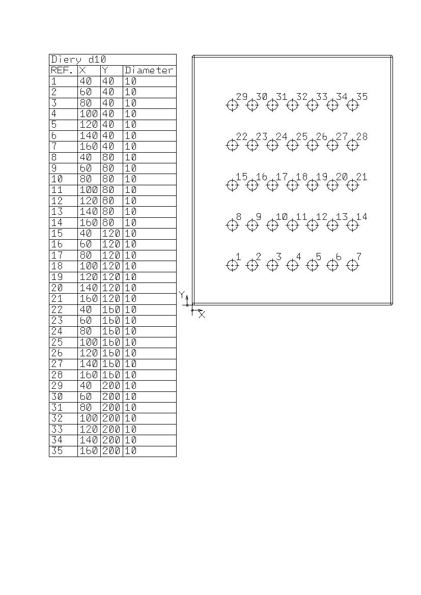

Potrebujete niečo takéto?

Tabulky děr bych se právě jako konstruktér rád zbavil. Sice vytvořit jí je záležitost maximálně deseti minut, ale jde mi spíše o to, aby obsluha CNC nemusela z této tabulky ručně přepisovat souřadnice do stroje. Aby se i na toto využíval CAM. Protože než to obsluha nadatluje, stroj mezitím stojí. A to jsou desítky hodin ročně zbytečně promrhaných.

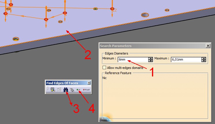

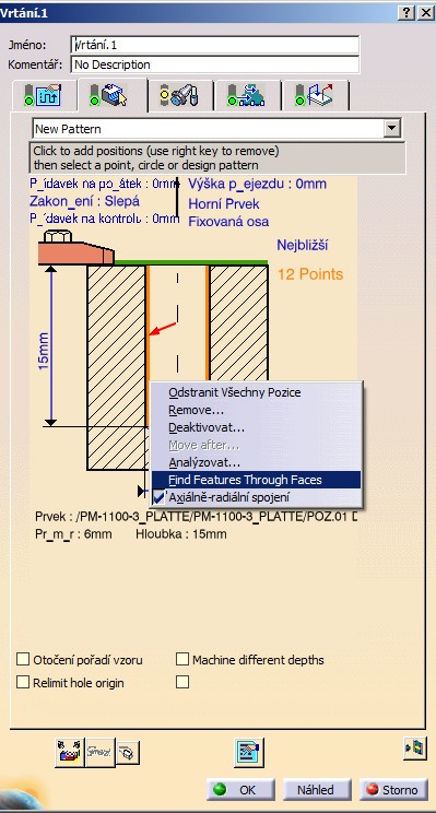

Tak už jsem to našel. Jen když chcete vybrat hromadně kolíkové díry třeba D6, tak je třeba napsat do vyhledávače 5,99 až 6,01.
Když se dá rovnou 6,00, tak některé díry vynechá.
