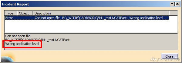

je to nejen možné, ale i velmi pradvěpodobné. Pokud jsou data z vyššího release, měla by se objevit hláška viz příloha.
Automotive dnes jede na V5-6R2014 (R24).

Přesně tato hláška se mi objevuje. Díky.
