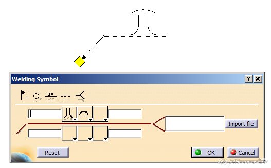

Něco takového? ;-)
[#5610] | Publikováno: 08.02. 2016 - 07:15

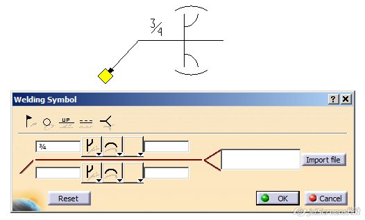

Myslel som takýto:
[#5611] | Publikováno: 08.02. 2016 - 08:05
druhý typ lze ve V5 celkem dobře vytvořit - značka je jen otočená na výšku.
S prvním typem je to horší, hodnotu 3/4 jsem tam dostal přes mapu znaků (CATIA to zkousne), ale se trochu liší. Otázka je, jestli jsou to opravdu ty, které myslíte.
Tady obecně DS trochu pokulhává, resp. někdy ve značkách (a normách obecně) něco chybí...
[#5615] | Publikováno: 08.02. 2016 - 10:12
ten prvý čo ste vložil je 1/2 U zvar a ten druhý je lemový zvar takže nie su to tie čo som myslel...
