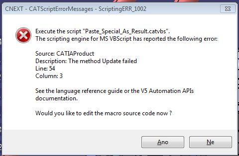

[#5960] | Publikováno: 06.09. 2016 - 14:59
po nějaké době jsem tento script znovu oprášil a začal mě házet nějakou chybu spojenou s updatem (přikládám screen), nevíte prosím čím by to mohlo být?
Přitom kolegovi funguje bez tohoto eroru. Možná jen nějaká změna nastavení, která u mě proběhla, ale nemůžu odhalit jaká.
[#5961] | Publikováno: 07.09. 2016 - 22:32
v makru chyba nebude, na to je to moc primitivní. Pravděpodobně se z nějakého důvodu nepodaří Update celé sestavy - chyba může být v kterémkoliv jiném partu v sestavě. Makro spustí update, ten neprojde a proto spadne.
Zkontrolujte si data nebo zkuste na nějakých jednoduchých, jestli to bude fungovat. Nastavení by nemělo mít vliv.
Popř. zakomentujte poslední řádek s updatem sestavy, funkčnost se v zásadě nezmění, jen budete muset po konci kopírování provést update manuálně.
