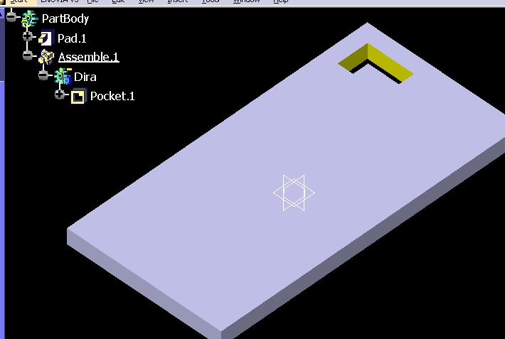

Pan Cinert, snažím sa podľa vášho postupu vytvoriť ten model z článku Linky I., a dostal som sa len sem. Ďalej neviem ako ste to myslel s tým kopírovaním.
[#827] | Publikováno: 16.07. 2010 - 14:34
Tak už som použil aj Paste Special. Ale keď idem urobiť symetriu toho solidu tak mi nevznikne otvor.
Ako keby mi nebralo do úvahy Pad. z toho prvého otvoru?
Vznikajú mi tam dva objekty cez seba.
[#838] | Publikováno: 16.07. 2010 - 14:49
Tak vytvoril som tretie Asemble a otocil o 180 stupňov. A následne mi vznikla ta diera v asemble ktoré som len symetrizoval. Ale opäť mi zostalo neprevrtane toto posledne asemble s rotaciou.
[#840] | Publikováno: 16.07. 2010 - 14:51
Nakopírujte si nejdříve ta Body s dírou, pak v nich udělejte transformace (symetriia rotaci) a pak teprve to skládejte přes Assemble.
[#843] | Publikováno: 16.07. 2010 - 14:59
Má to vypadať najskôr vypadať takto? Inak snažil som sa sem dať príspevok a nejde to. Prvé foto v tvare JPG mi vzalo v pohode. Ale druhé už nie. A teraz chcem dať foto a tiež to nejde. Pošlem Vám to na email.
[#845] | Publikováno: 16.07. 2010 - 15:07
Tak už som to pochopil, ono treba potom na konci aj tie Assemble vkladať v správnom poradí. Nikdy som túto možnosť nevyužíval.
