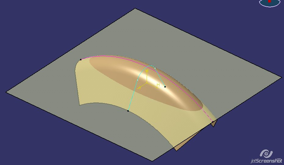

to je velmi snadné. Použijete funkci Sweep (typ explicit). Vytvoříte si nejprve profil drážky (skica) a trajektorii, po které profil potáhnete (další skica).
Výsledek na obrázku v příloze, i s modelem.

V tom že jsem to dělal v R24...
Podle obrázku je to ale jasné - modrá skica je profil, fialová pak trajektorie.
