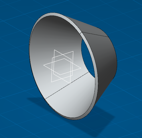

Dobrý deň. Ako by ste robili redukciu zo zvinutého plechu?

Nech sa páči...

Ok, a co teda vlastně potřebujete? Jak tohle vymodelovat? Vždyť ten tvar už máte...
[#5857] | Publikováno: 20.06. 2016 - 07:12
Potrebujem to namodelovať tak, aby sa dal z toho spraviť rozvinutý plech...
[#5858] | Publikováno: 20.06. 2016 - 14:39
Takže to chápu že potřebujete udělat rozvin. To lze celkem dvěma způsoby. Buď budete tvořit v Sheetmetalu. V něm existuje funkce Hoper, která dokáže z obyčejné plochy v tomto tvaru vytvořit Sheetmetal feature - pak funguje rozvin.
Druhá možnost je použití funkce Unfold, která je ale dostupná jen v některých licencích (má ji třeba FreeStyle, Generative Shape Optimizer). Tato funkce provede rozvin i z plochy.
[#5859] | Publikováno: 20.06. 2016 - 20:35
Ja som tu funkciu skúšal..., ale nevedel som zadefinovať reference wire a invariant point...
[#5861] | Publikováno: 22.06. 2016 - 09:22
V tomhle případě bych zvoli jeden z rovných okrajů budoucího plechu a příslušný vrchol.
