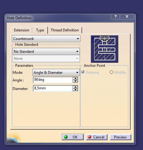

potřeboval bych poradit. Nevíte kde nastavit nebo předdefinovat tabulku v dialogu Hole Definition - záložka Type - volba Hole Standard?
Když vyberu volbu counterbored, ve volbě hole standard má položku metric_cap_screws. Perfektní pro tvorbu INBUS šroubu. Ale ve volbě Countersunk nemám žádnou volbu. Nevíte kde získat a kam nahrát danou tabulku pro zahloubení šroubu s kuželovou hlavou?
děkuji
[#5951] | Publikováno: 18.08. 2016 - 14:24
mělo by stačit v adresáři se standardy (%instal cesta Catia%\...\win_b64\resources\standard\ vytvořit další adresář CountersunkHole a do něj uložit xml soubor s definicí děr. Jaká je jeho syntaxe ale už netuším. Můžete se podívat jak vypadají soubory pro inbusy (CounterboredHole) a hrát si s tím (podle mě to nebude složité) nebo někde chvíli hledat. Název souboru by se dal odvodit a hledat podle něj.
Jakmile se složka vytvoří, ve volbě standardu při vytváření díry se ihned objeví další možnosti.
