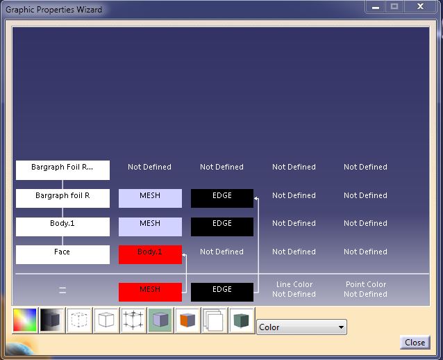

Možná by vám mohl pomoci "Graphic Properties wizard" Je to ikonka v panelu "Graphic Properties" -viz. přiložený obrázek.
Zde potom první sloupec jsou jednotlivé "features" a řádky k nim jsou jednotlivé vlastnosti, které k ní přísluší. Dole pod čarou je potom výsledná vlastnost. Lze sledovat Barevnost, průhlednost a další.
Sice kontextuální menu tu není, ale aspoň můžete identifikovat, která featura vám dělá nechtěnou vlastnost (barvu, průhlednost aj.) a podle jména ji potom dohledat a změnit...
Tento nástroj je občas užitečný, když jedna plocha z§stává tvrdošíjně obarvená, ale mohl by být mnohem užitečnější, kdyby se odsud vlastnosti mohly rovnou měnit. Možná je to možné v jiné licenci, ale to už nevím...
