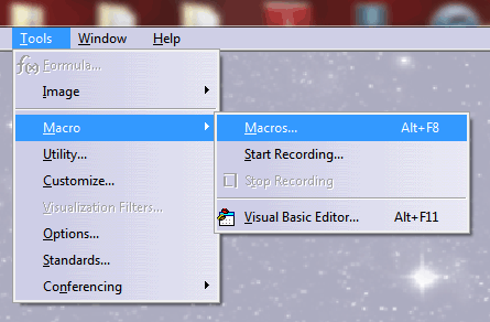

mám problém při spuštění makra a nevím si s tím rady.(makro pro vyplnění rohového razítka) Co tomu chybí? (viz. obr.)

nejspíše není nainstalované VBA, nebo se instalovala špatná verze. Instalačky VBA jsou součástí instalační sady CATIA (ve složce VBA soubor Vba71_x64.msi).
Poznáte to tak, že v menu Tools - Macros je neaktivní volba Visual basic editor - pak je to jistota. Druhou, méně pravděpodobnou možností je, že makro používá nějakou externí knihovnu, která není na daném PC dostupná.
Mělo by stačit doinstalovat VBA a bude pro problému.
Instalaci si můžete stáhnout v sekci ke stažení - VBA 7.1 64bit
