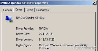

Já mám na HP Z1 tohle a zatím jsem nepozoroval žádné závažné problémy.
