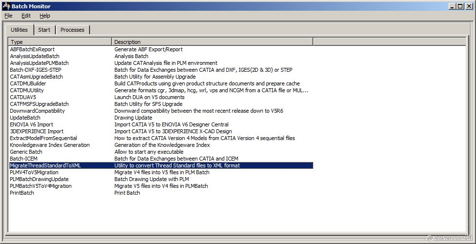

to je proto, že do R21 byly závity definovány jako prosté textové soubory, od R22 jsou ve formátu xml, takže se nezobrazují. V CATIA je utilita pro převod textové formy do xml - najdete ji v Tool - Utility a dále viz obrázek.
Po převodu a nahrání souborů do správného umístění už to pojede. :-)
