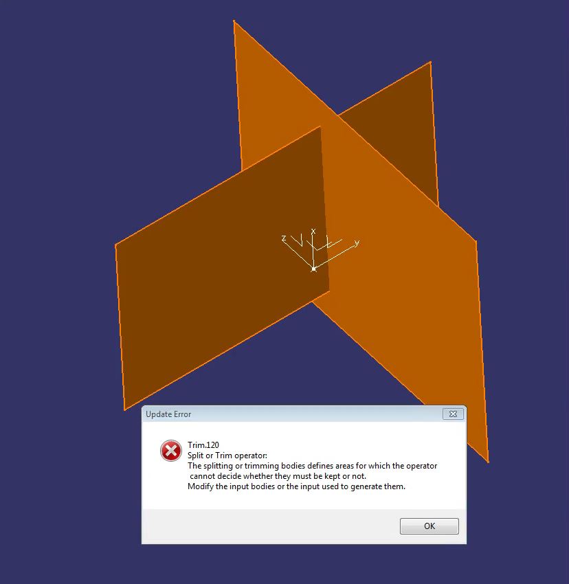

Dobry den,
pomoci funkce trim mi nelze orezat ani jednoduche plochy (viz. obr.). Pritom vse slo normalne, az do dneska.
Predem dekuji za odpoved.

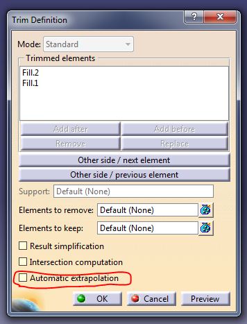

je vypnuta možnost "Automatic extrapolation".
[#6107] | Publikováno: 31.01. 2017 - 12:50
Add dotaz - vždy dávejte do přílohy i nastavení funkce v dialogu, aby se dalo lépe odhalit, kde může být chyba. Odpověď výše je pouze jedna z možností.
