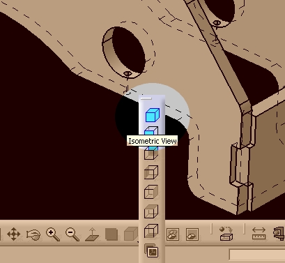

Keď kliknem na funkciu Isometric View (viď. príloha(ktorú mi ale nedovolilo pripojiť)), tak sa mi súčiastka zrovná do 3D.
Tie uhly natočenia tohoto pohľadu sú preddefinované podľa normy?
Je možné ich niekde v Options jednoducho zmeniť?

ISO pohled je standartní pohled, co byste na něm chtěl měnit?

No chcel by som šikmejší pohľad. Tak aby som nemusel sám vždy nakláňať pohľad k tomuto uhlu. Využívam Catiu totižto aj na architektúru a tu potrebujem taký ten pohľad z ľudského pohľadu a nie z vtáčej perspektívy. Ale podľa Vašej odpovede to asi nepôjde zmeniť.?.

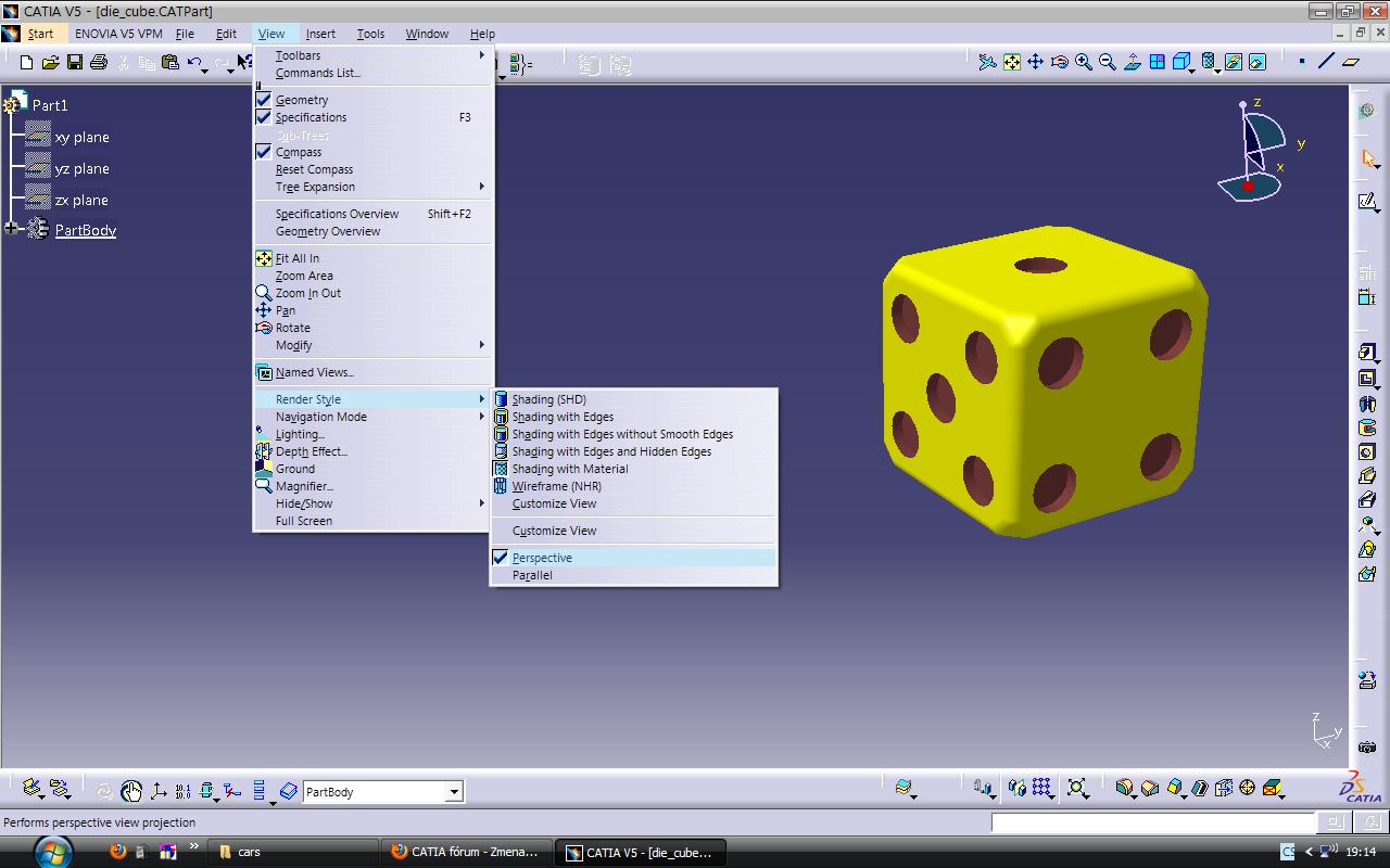

Na to, že děláš architekturu máš v tom, co znamená "ISO view", "ptačí perspektiva", atd. trochu zmatek. Každopádně to co hledáš je perspektiva a nachází se ve "View/Render Style/Perspective(Parallel).
[#989] | Publikováno: 04.08. 2010 - 20:34
Pozor! Netvrdím že som architekt. Ale nejako som musel nazvať to že v Catii kreslím budovy, haly, atď.,...

Já myslím že Kamil neměl na mysli perspektivu, jen mu šlo o to, nadefinovat jinou stálou pozici pro 3D pohled.
ISO pohled je podle vektoru 1,1,1. Vlastní pohledy lze nadefinovat pomocí Named views - poslední ikona v panelu view. Vytvoříte si pohled, nastavíte parametry a pak už stačí jen přepínat.
[#991] | Publikováno: 05.08. 2010 - 06:30
Presne to som hľadal, dík.
