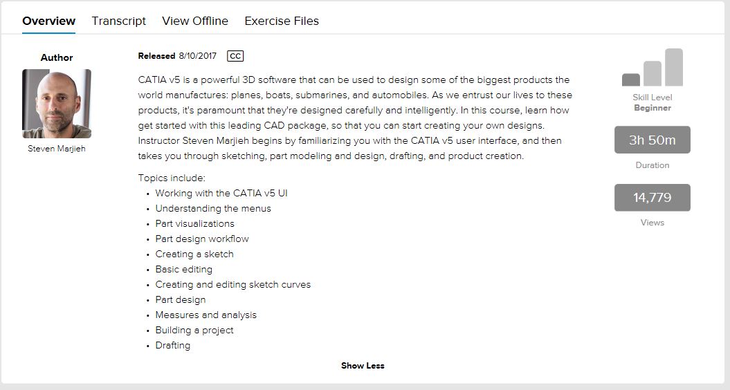

Ja osobně bych doporučil výukový program na www.lynda.com (na 30dní zdarma později se platí)
Program je zaměřen na uplný začátečníky
