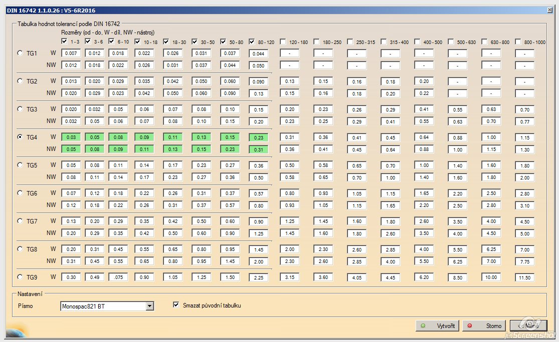

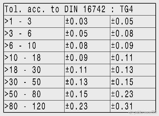

u nás se plastové díly tolerují podle DIN 16 742. Máme na to i makro, které dokáže vykreslit tabulku s potřebnými hodnotami tolerancí do výkresu (když se rozsah nevejde do připravených políček v razítku).
