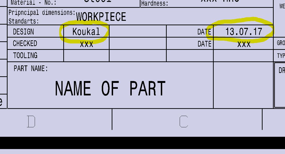

tohle je jednoznačně úkol pro makro. Pokud máte PDM/PLM, bývá toto většinou součástí integrace do CATIA, ale lze i pomocí makra. Jak píše kolega Doležal, informace většinou bývají uložené v parametrech (výkresu nebo partu/sestavy) a jde jen o to, dostat je to textů v razítku.
Pro představu ukázka již hotové řešení (na obrázku), kde se dá nakonfigurovat přenos atributů do razítka (kromě přenosu to zvládne i změnu formátu výkresu). Výhoda tohoto je, že se dá použít na již existující razítko a parametry.

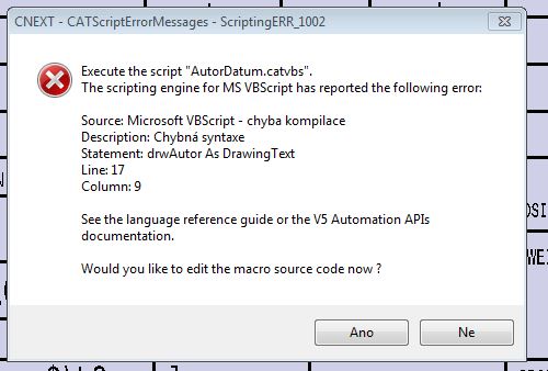

Ano, přesně tak jak píšete. Ale k makru. Pustil jsem se do toho. Nadefinoval jsem jméno textového pole na drwAutor viz příloha. Opsal kód, viz víše do makra a zakončilo to chybou

Zas tak jednoduché to programování není :-) Z čeho by pak programátoři byli živi? :-) Zkus to postupně. Nejprve si makro nahraj a potom jej zkus dopsat, tak aby něco dělalo automaticky opakovaně.
drwAutor As DrawingText
je pouze deklarace proměnné, následně je ještě nutno spojit s objektem v Catii. Jinak stejně jako uváděl Jan C. doporučuji importovat přes parametry a následně až attribute link. Psal jsem přímou možnost cesty (né celý program) a přes parametry je to jinak.

Samozřejmě, takhle snadno to nelze. Kód je jen ilustrativní...
K objektu textu se musíte nejprve nějak dostat. Vidím, že jste úplný začátečník :-)
Adresování testu vypadá nějak takhle:
