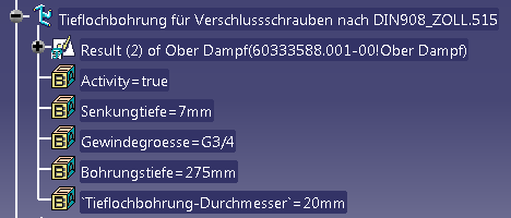

I tak ale nevím, jestli má jedno či druhé podporu v API, aby se dalo použít makro. Na druhou stranu jsou ve feature běžné parametry udávající hloubku díry, takže by se problém možná dal vyřešit pouhým vyhledáním všech parametrů s názvem Bohrungtiefe a sečtením jejich hodnot.

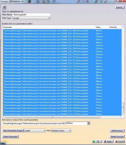

Zkoušel jsem takový pokus - omyl nějak získat alespoň výpis všech délek vrtání. To se mi podařilo použitím Formula a filtrem názvu Bohrungstiefe. Pak asi jedině hodnoty ručně sečíst. Ale asi i tak by to bylo dost pomoc, než ve stromu postupně rozklikávat příkaz a sčítat všechny délky. V celé formě je toho vrtání moc
Možná to popisuju dost krkolomě, ráno sem dám screen

Tak lze vybrat všechna vrtání
