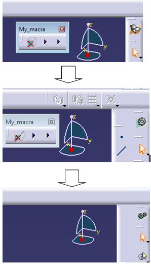

chtěl bych se zeptat zda jde při vytváření nového toolbaru, nastavit aby byl viditelný pouze pro některé workbenche. Např. aby se zobrazil v Generative shape design, Part design a po přepnutí do Assembly design zmizel.

záleží na tom, kdy (kde) toolbar vytvoříte. Pokud ho uděláte ve stavu, kdy není otevřeno nic (nejste v žádném prostředí), bude pak toolbar dostupný všude, jen si ho umístíte.
Když se naopak toolbar vytvoří např. v PartDesignu, bude dostupný jen v něm.
Pokud byste chtěl mít stejný toolbar jen v několika prostředích, budete jej muset vytvořit vícekrát pro každé prostředí.
