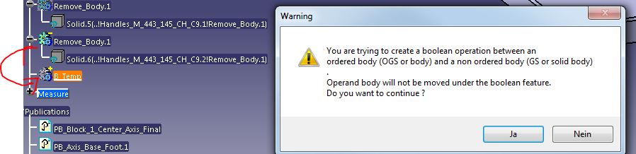

V praci sme presli na Catiu R25 a mam takyto problem.
Mal som standard, ze v hlavnom body som mal aj vzdy geometricky set, ktory som pouzival na to, aby som na konci vedel, ake su rozmery, ake su rozmery pre RAW block a aka je hmotnost (catia-old.jpg)
V novej catii sa mi vsak neda vlozit geometricky set do body. Kde to mozem zrusit? Da sa to? Zo stareho template modelu mam teraz body (B_temp), ktore je sedy a ked tam chcem vlozit assemlby z externeho partu, tak to nejde, resp. vlozi to tam, ale bez moznosti meneia a povodne vkladane bodycko ostane na mieste (Remove_body.1), vid. obrazok Catia-new.jpg
Co sa s tym da spravit? Hybrid design nie je povoleny, ale toto nie je o hybrid, len chcem povolit do body vlozit geometricky set...

podle obrázku ale máte zapnutý hybrid design - šedivé Body je příznak nehybridního Body se současně zapnutým hybrid designem. I ta hláška odpovídá, protože nelze (resp. jen s velkým omezením) kombinovat hybridní a nehybridní Body v boolean operacích.
A i to že žlutý, tj. not-ordered geometrical set, nejde vložit do Body je způsobené zapnutým hybrid designem.
Tak se ještě jednou podívejte, zda je hybrid opravdu vypnutý.

ach jaj, no čo poviem, naozaj som to mal zapnuté, 3x som na to pozeral a 3x zle :D
