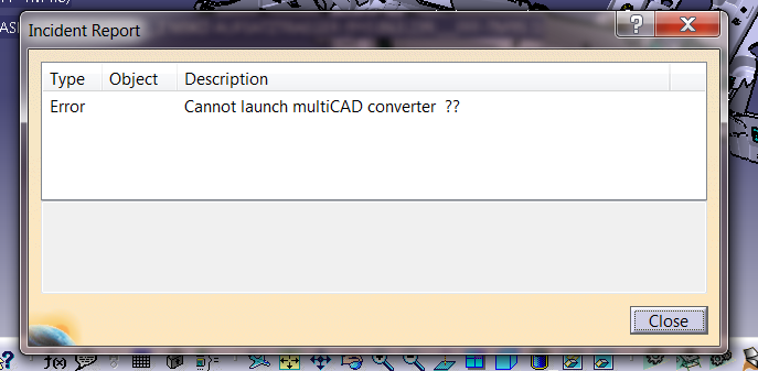

Zdravim vas Catia mastres,
prosim Vas o pomoc pri probleme s otvaranim Catia produktu. Catia product otvarame do catia V5-6 R2016 SP3 HF42.
Data boli vytvorene v V5-6 R2016 SP3 HF73.
Tesne pred otovrenim CATProduktu dostaneme hlasku: "Cannot launch multiCAD converter ??" a CATProduct sa neotvori.
Mate niekto s tym to skusenosti co to konkretne zname a vnesie trocha svetla do tejto odvratenej strany Catie? Moze to sposobovat ten rozdielny HF? Uz som dost dlho googlil a tam mi vobec taku hlasku ani nenaslo.
Pripajam aj obrazok.
Vopred dakujem za pomoc...
[#6586] | Publikováno: 13.11. 2018 - 11:12
v sestavě jsou pravděpodobně data v jiném než CATIA nativním formátu, popř. jiné reprezentace než dokáže Catia se základní licencí otevřít. S odkazovaným multiCAD pluginem se dají otevřít (prohlížet) data např. ze SolidWorks, ProE atd, ale běžná licence si s tím neporadí.
Rozdílný HF určitě problém nebude.
Podívejte se do složky s daty, které má sestava otvírat. Pokud tam budou i jiný typy souborů než CATPart, CATProduct, .model, Cgr (no prostě jiné než běžně podporované), moji domněnku to potvrdí.
