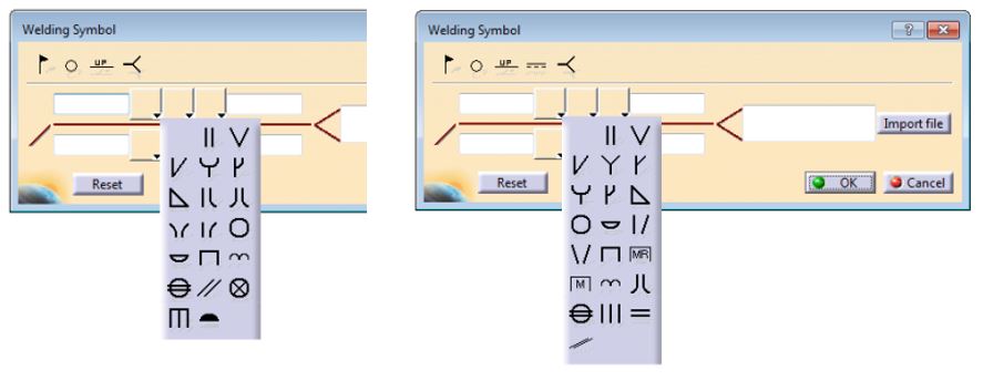

Dobry den, chcela by som sa opytat, ako je to s dostupnostou zvarovych symbolov vo vykresovej dokumentacii. Mam dva rozne vykresy otvorene v rovnakej R26. Ked ale zadam welding symbol, tak sa zoznam lisi. Pozerala som xml, tam ale nic take nie je zadefinovane. Dostupnost symbolov je teda ovplyvnena Catia releasom, v ktorom bol dany vykres vytvoreny (napr. jeden bol vytvoreny v R14 a druhy R18)?

pokud máte oba výkresy otevřené ve stejném release a oba nabízejí rozdílné svařovací symboly, měl by rozdíl být ve výkresovém standardu, tedy skutečně v xml souboru.
Jde to zjistit ve File - Page Setup, kde je vidět použitý standard. Nebo se můžete podívat přímo do definice standardu - Tools - Standards, kde bude rozdíl lépe viditelný než v otevřeném xml.
