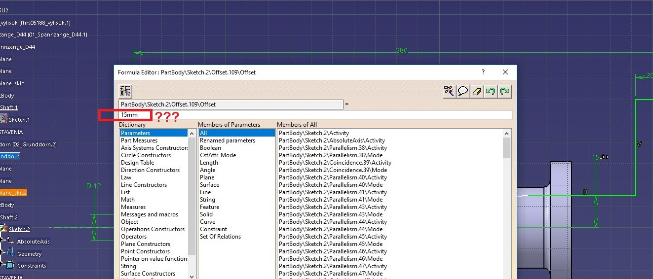

Dobrý deň,
pri vytváraní rovníc mám problém v tom, že mi namiesto nazvem to „cesty“ na parameter vkladá len jeho hodnotu. (viď. screen v prílohe) Tým mi vzniká problém, že pri editácií hodnoty v jednom „Párte“ mi v tom ďalšom „Párte“ hodnotu nezmení, keďže zostáva stále „15mm“. Viete mi prosím poradiť kde to nastavím ? Verzia - CATIA P3 V5-6R2016
Za odpoveď veľmi pekne ďakujem.

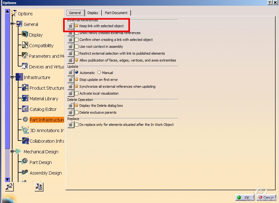

podle toho co píšete vytváříte vazbu mezi parametry v různých partech, tj. de facto externí link. Na to by mělo mít vliv nastavení na obrázku "keep link with selected object". Když je tahle volba vypnutá při použití externí geometrie, nevytvoří se link, ale geometrie se jen zkopíruje jako mrtvola. To samé chování bych čekal u parametru - místo linku se jen zkopíruje hodnota.
Zapněte volbu a mělo by to fungovat.

Áno, to som mal na mysli. Ďakujem za odpoveď :)
