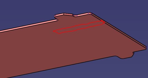

Zdravím, potřeboval bych na ohýbaném díle udělat buď "návarek" typu PAD, nebo malou kapsu typu POCKET. Jedna strana plechu má zůstat hladká, a na druhé mají být naznačeny výstupky, nebo propadliny. V podstatě mi jde jen o to, aby na výkrese byla hrana a aby se to pohybovalo spolu s rozvinutím / poskládáním plechu...

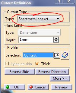

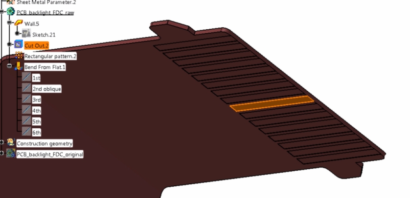

omlouvám se, už jsem na to přišel. Kdyby někdo potřeboval něco podobného, stačí v dialogu cut-outu změnit typ ze "sheetmetal standard" na "sheet metal pocket"...
