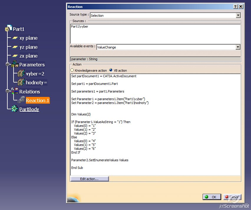

zkoušel jsem to pomocí Rule, ale neobjevil jsem funkci pro vytvoření / změnu předdefinovaných hodnot.
Jistý úspěch se dostavil při použití Reaction, ale jen při použití VBA skriptu. Výsledek na obrázku, na jednoduchém příkladu to funguje celkem obstojně.

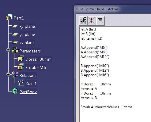

hodnoty, které se dají definovat v Multiple Values jsou typu List (seznam), takže v principu vytvořit List a předat jej do parametru...
Metody pro List najdete například zde:
http://catiadoc.free.fr/online/cfyugkwr_C2/cfyugkwrhlpList.htm
Řešení pomocí Rule je v přiloženém obrázku.

jednoznačně se přikláním k použití Rule, je to mnohem stabilnější řešení. Jediné co me zde uniklo byla metoda AuthorizedValues, která dokáže naládovat Multiple values do parametru. V object browseru přímo v Catia o tom není ani zmínka....musí se přímo do nejpodrobnějších manuálů.
