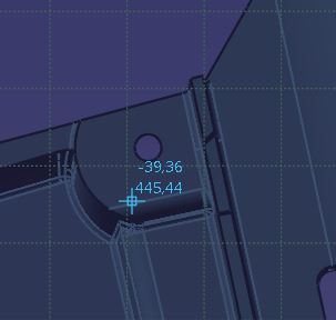

Změnit barvu kurzoru neumím, tak bych šel opačným směrem. Snadno lze změnit styl zobrazení náčrtu. Podle toho, zda se chceme chytat pozadí (součásti atp.), což je základní nastavení (vřele se nedoporučuje, když chci něco použít v náčrtu, nejdřív to do něj vyprojektuji, bývá to stabilnější). Potom zobrazovat pozadí, ale nechytat se ho a třetí zoobrazovat pouze obsah náčrtu.
Bývá to rozbalovací menu s těmito třemi volbami - viz. přiložený obrázek.
Kurzor je např. při volbě 2 vidět docela dobře...

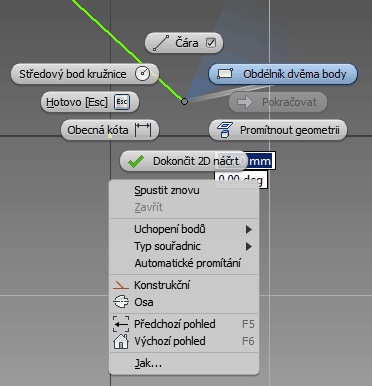

Jenže v Catii si nastavuji klávesové zkratky právě proto, že jsem je v Inventoru nepotřeboval. Tam jsem měl hned v místě kurzoru dostupnou řadu aktuálně potřebných příkazů z místní nabídky, nastavitelné směrové nabídky nebo doporučené nabídky.
A proto se snažím tuto funkčnost v Catii nějak dohnat.
