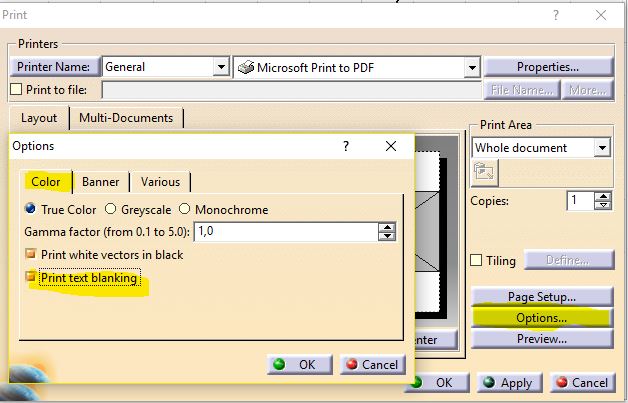

Narazil jsem na problém: Pokud již nelze jinak a kótu, nebo písmeno označení řezu leží přes geometrii (šrafy, hrany ap.), lze nastavit v properties kóty Blank background. Potud dobré. Pokud ovšem výkres vytisknu (standartně pro poptávkové řízení ap. pomocí PDF creatoru), geometrie pod kótou je opět vidět a znemožňuje čitelnost výkresu...
Nevíte někdo co s tím?

při tisku nastavit print text blanking viz. obr.
[#6652] | Publikováno: 11.04. 2019 - 16:06
Aha, super, hloupé opomenutí. Děkuji!
