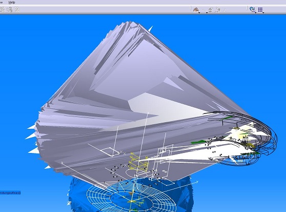

chtěl bych se zeptat někoho zkušenějšího, zdali se mu také někdy vyskytl problém s 3D modelem v Catii V5. Pokud pracuji s modelem, občas se mi stane, že se model rozpadne do mnoha nedefinovatelných ploch (viz. obrázek). Může to být chyba grafiky, nebo jen v konkrétní instalaci Catie? Stalo se to po výměně chladiče na CPU.

tohle bych jednoznačně viděl na grafiku, ale teoreticky to může být i zmiňovaný přehřátý procesor. Něco podobného se mi stávalo u kombinace DELL 4500 a CATIA V6-R2014. Vždy po nějaké době se obraz začal takto divně třištít a vždy to skončilo úplným zamrznutím s nutností tvrdého restartu.
V lepším případě to může způsobovat jen nevhodný ovladač grafiky.
Máte k dispozici HW parametry stroje, na kterém se to děje?

Dobrý den, děkuji za reakci. Jedná se o pracovní stanici HP Z420, CPU Intel Xeon E5-1650 3,2 GHz, grafická karta AMD FirePro V5900 2GB, 16GB RAM DDR3.

Pokud má stanici cerfikaci od DS na CATIA (což zřejmě má), tak bych vyzkoušel jiné ovladače na grafiku, popř. jejich konfigurace s ohledem na CATIA.
Vím o případech, kdy CATIA bez problémů běžela na "kancelářském" šrotu, a na špičkové pracovní stanici se objevovaly problémy jako u vás.
Myslím že několik stanic co píšete máme i u nás, takže tady bych problém neviděl.
