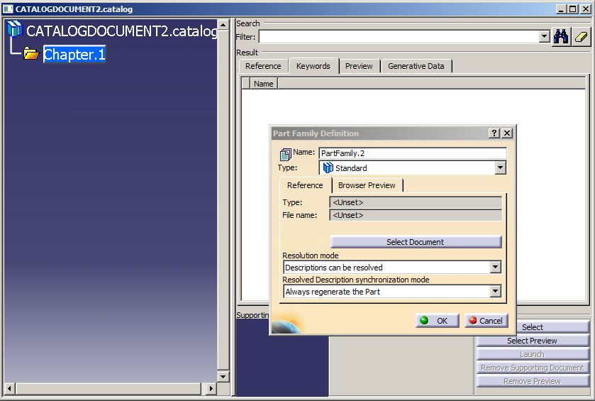

Rad by som vedel, ako si spravim taky isty katalog ako je tu na stranke, t.j CSN katalog, ktory je mimochodom velmi dobry.

Nejprve si připravte Part(y), které chcete mít v katalogu. Zparametrizujte je podle potřeby a ke každému Partu vytvořte Design table. Tím nadefinujete jednotlivé řady komponentů. Je důležité, aby v každé Design table byl jeden sloupec s s názvem PartNumber, jinak to nebude fungovat.
Dále otevřete si nový dokument typu Catalog, do složky, která je vytvořena (Chapter.1) si přes Insert vložte novou Part Family. Zde pak vyberte některý z Partů, které chcete mít v katalogu. To je v podstatě vše.
