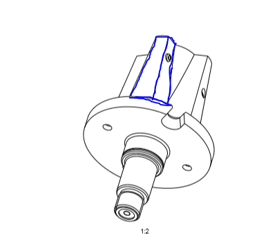

již delší dobu se trápím s tímto modelem v příloze. Není mi jasné, pomocí jakých nástrojů mám vytvořit část, která je vyznačena modře. Celému výkresu jinak rozumím,ale tohle je pro mě zapeklité. Mohl by mi prosím někdo poradit?
Moc Vám děkuji za odpověď.

snad vám nafocený postup pomůže.
Part_Matylda.docx

děkuji moc za odpověď. Nemohl byste mi prosím poslat i ten soubor? Bojuji s geometrii v půdorysu, přijde mi, jako kdyby tam chyběla kóta, ale zřejmě to jen špatně chápu.
