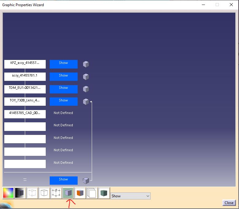

Asi úplně nerozumím, jak stav zjišťujete. Nemyslíte Graphics properties wizard? Tam se dá zjistit snadno co a kde je zhasnuté.
