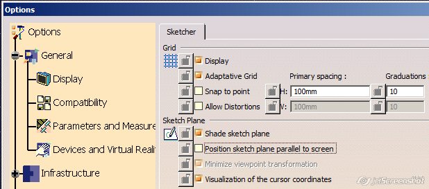

prosím Vás o radu. Zistili sme, že Catia V5-6 R2019 sa v škicáry chová inak, ako staršie Catia Release.
Proste keď si zazoomujem škicár do určitej časti a potom z neho výjdem, tak sa mi škicár celý zazoomuje späť - spraví sa proste Fit All In pri ďalšom vchádzaní do toho istého škicára. Chceme aby sa škicár nechal v pôvodnej pozícii, t.j. zazoomovaný ako sme ho nechali pri odchode zo škicára.
Máte niekto s tým skúsenosti? Dá sa to vypnúť v nastaveniach alebo je to už feature v Catii?
Ďakujem za odpovede...
[#6736] | Publikováno: 20.11. 2019 - 11:20
máte pravdu, opravdu se to chová jinak než dosavadní release.
Pomůže jedině vypnutí volby Position sketch plane parallel to screen. ale pak zase budete muset skici ručně natáčet nebo mačkat tl. Normal View.
Volba Minimize viewpoint transformation funguje beze změny.
