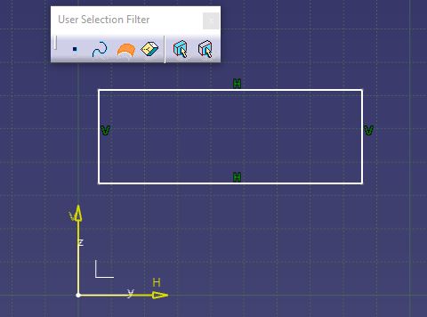

Dobrý deň,
v sketchi som si spravila nejaké geometrické útvary a keď na ne kliknem, nedajú sa označiť. Kurzor vyzerá ako čiernobiely zákazd vjazdu. Neviete prosím poradiť, kde by mohla byť chyba?
Ďakujem.

pravděbodobně máte aktivní user selection filter (např. surface filter lze kliknout pouze na surface). Pokud máte nějakou ikonu v user selection filter aktivní je oranžová a pro deaktivaci na ni stačí kliknout.

Áno, presne to som mala zapnuté. Veľmi pekne ďakujem za odpoveď.
