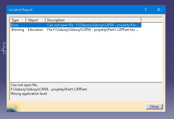

Dobrý deň,
na fóre som nenašiel riešenie môjho problému. Pri pokuse o editáciu modelov, ktoré boli vytvorené v Catii s licenciou 'education', vo verzii V5R20 sa objavili chybové hlášky. Existuje v programe nejaké nastavenie, resp. prepísanie formátu modelu? Má niekto skúsenosť s týmto problémom?

první hláška může mít dvě příčiny:
1) otevíráte soubor v nižším release CATIA, než ve kterém byl vytvořený (podle obsahu hlášky)
2) zde je větší pravděpodobnost - v cestě k souboru máte znaky s diakritikou a mezery. To CATIA z historického hlediska nepodporuje. I tomto případě se objevuje hláška "wrong application level".
Druhá hláška je jen varování, že otevíráte soubor vytvořený ve studentské licenci. Pokud je to na domácí pokusy, o nic nejde, ale pokud by se data měla někomu oficiálně (komerčně) předávat, je to problém.
Pokud se chcete hlášky zbavit, je třeba obsah souboru překopírovat do jiného prázdného partu, samozřejmě v produkční licenci.
