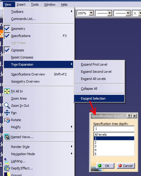

Dovolil bych si ještě rozšířit položený dotaz: tak jako se nastavují úrovně zobrazované ve stromu viz obrázek, šlo by nastavit kl.zkratky např. SHIFT+1 pro zobr.úrovně 1, SHIFT+2 pro úroveň 2, atd.?
[#1126] | Publikováno: 16.09. 2010 - 15:06
V příkazech, které mají svá dialogová okna to asi nejde. Řešil jsem nedávno to samé v makru. Nakonec jsem to vyřešil pomocí Center graph, což se mi zdá i praktičtější.
