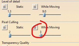

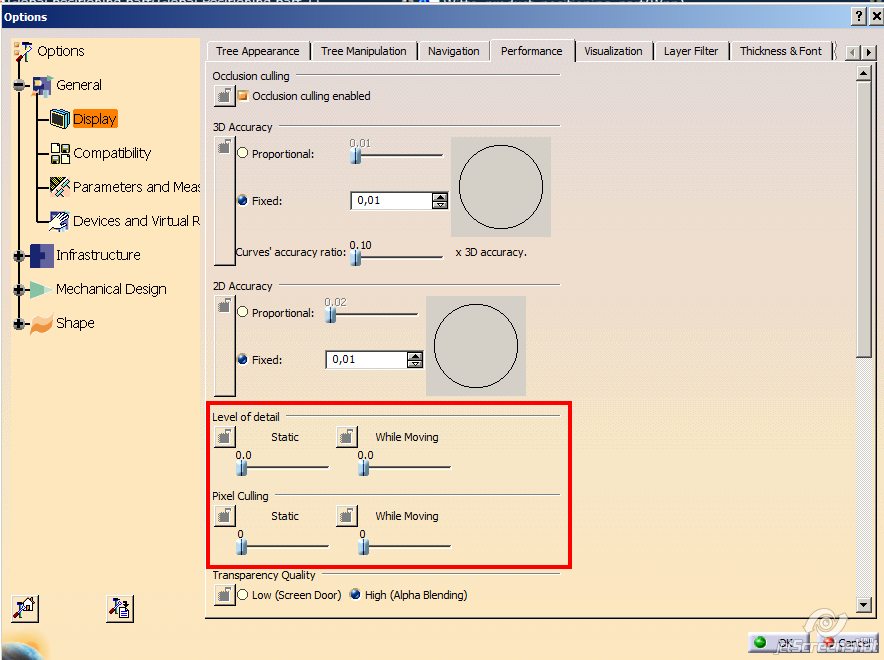

zkuste si pohrát s tímhle nastavením. V záložce Performance je všechno, co nějak souvisí s nastavením přesnosti grafiky.

To jsem nějak při zkoušení pominul. Měl jsem za to, že to ovládá něco trochu jiného.
Děkuji! Od trojky dolů body nemizí..
