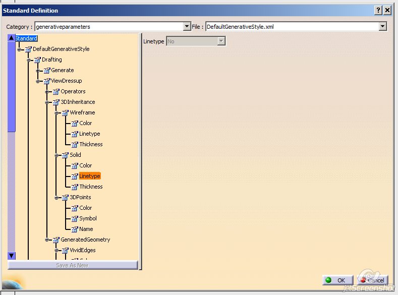

3) Vytvořit si vlastní view style (upravou defaultu), kde by mělo jít nastavit dědění podle 3D (nemám vyzkoueno), a pak jen u pohledu změnit styl + kombinace se scénami
Otázka je, jestli pak není rychlejší to stejně udělat přes Overload properties :-)
