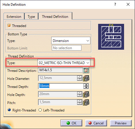

nastavení pravidla na Hole Definition
Petr
Datum: 14.4. 2022 | Zobrazeno: 2959x
Konfigurace CATIA: V5R2020, CAC+MCE+KAE
potřeboval bych nadefinovat pravidlo (KAE licence) u zavitové díry, které by dokázalo změnit typ zavitu a nevim jak se na tu volbu dostat...
Mám jeden parametr, kterým měním průměr díry a podle průměru díry se mi má přiřadit typ a velikost zavitu.
Pomůže mi někdo?

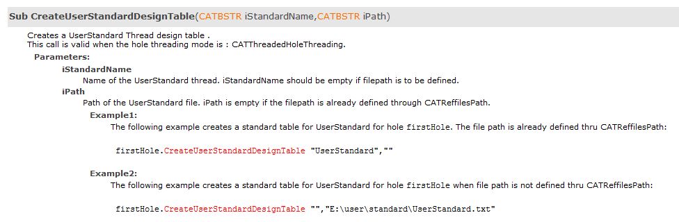

zkusil jsem recorder a tohle vypadlo:
hole1.CreateUserStandardDesignTable "Metric_Thin_Pitch", "c:\Program Files\Dassault Systemes\B30\win_b64\resources\standard\thread\Metric_Thin_Pitch.xml"
V dokumentaci k API to popisujou viz příloha.
Takže je to možné, jen místo Rule budete muset použít Reaction a do ni zapsat ten kousek procedury, které mění typ závitu.
