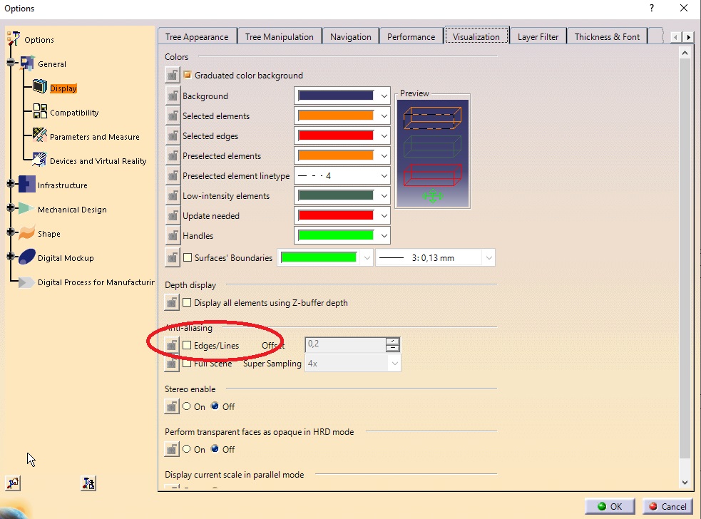

Prosím o radu. V prostredí výkresu sa z mne neznámeho dôvodu zmenila vizualizácia. Konktrétne všetky čiary sa zobrazujú hrubšie. Nedokážem toto zobrazenie dostať na pôvodné nastavenie. Predom ďakujem za prípadnú radu.

podívejte se do vlastností pohledu, jaký máte mód zobrazení (exact, cgr, approximate) a co všechno máte pozapínané, aby se zobrazovalo. Dál zkontrolujte jaký máte standard výkresu - File - Page setup.
Samo od sebe by se to ale změnit nemělo, pokud se něco neměnilo v nastavení prostředí.

Ďakujem za príspevok. Deň dozadu som riešili kvalitu zobrazenie v inej súvislosti, som si však istý, že som neaktivoval voľbu, ktorá to nakoniec spôsobila. Je nutné ponechať voľbu Enges/Lines neaktívnu. Túto vlastnosť som vlastne skúšal ako jednú z prvých možností. Trik je však v tom, že na monitore sa prejaví táto voľba resp. jej deaktivovanie až keď sa posunie s niekotým view, alebo urobí ľubovoľná zmena na výkrese. Nepožaduje sa reštartovať Catiu, dokonca nie je nutné opustiť Option okno. Stačí jednoducho po deaktivovaní posunúť s view a zmena nastavenia sa prejaví.

Tak tohle by mě nenapadlo...
A? Vyřešené?

Áno, týmto je to vyriešené.
