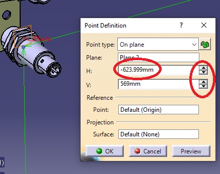

V submenu tvorby nového prvku, napriklad bodu, je možnosť voľby hodnôt príslušných parametrov. Pre bod sú to súradnice. Tieto sa dajú cez šípky hore alebo dole nastavovať na konkrétnu dhonotu. Prírastok po kliknutí na šípku som mal doteraz o jeden milimeter hore alebo dole, podľa toho na ktorú šípku som klikkol. Hodnota prírasku sa z mne neznámeho dôvodu zmenila na jendu tisícinu milimetra. Ako ju nastavím späť na milimeter. Poradí niekto?

Tak už je to späť na jednom milimetri. Akurát nepoznám dôvod, prečo je to raz tak a na druhý krát inak. Je to nejaké catiovské Woodo.

přírůstek jde nastavit v kontextovém menu vstupního pole, viz. obrázek.

Nenapadlo ma tam ľadať. Ďakujem.
