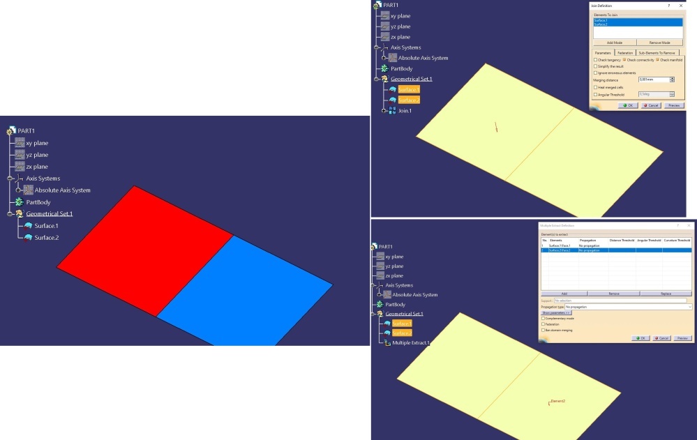

Dobrý den, je možné jednoduše vytvořit Join nebo Multiple Extract, tak aby si převzal barvy ze zdrojových ploch. Děkuji

jednoduše určitě ne, jestli vůbec. Občas se tahle otázka objevila, ale nikdy jsem se s tím do hloubky nezabýval. s KWA, resp. KWE licencí jde lecos, různá business rules se dají aplikovat na různé věci a vlastnosti. Určitě jde např. udělat např. perzistentní pravidlo na barvu podle typu feature, možná tu někde na fóru je i ukázka.
Nicméně tohle asi nepůjde. Musel by se pomoci Rule zjišťovat rodič a jeho barva, a tu pak aplikovat na výsledek, ale už by asi byl problém zjistit která Face z rodiče je odpovídající Face ve výsledku. A i tak by se to muselo vždy aplikovat až na vytvořenou plochu.
Ještě můžete zkusit něco vygooglit, občas někde na zahraničním fóru objeví nějaký skvost :-)
