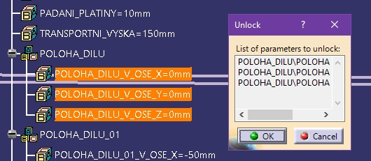

Prosím o pomoc s reakcí. Vytrořil jsem si reakci, při níž se na základě změny parametru POCET_VYPADU uzamknou či odemknou potřebné parametry. Bohužel při této funkci mi vyskakuje hláška s oznámením o uzamčení či odemknutí parametrů. Lze nějakým způsobem do skripitu dostat to, že se mi automaticky hláška potvrdí? Můj skript je zde:

mělo by zafungovat tohle:
Set WshShell = CreateObject("WScript.Shell")
WshShell.SendKeys "{ENTER}"
Pošle se tím do CATIE stisk klávesy Enter, nicméně to tady zrovna nějak nefunguje, jinde ale jo. Netuším proč, ale je to asi jediná možnost, jak okno se seznamem parametrů potvrdit.

Děkuji za informaci a pomoc. Zkoušel jsem to, ale bohužel je to asi opravdu tak, že to prostě nefunguje. Budeme se tedy muset nejpíš smířit s tím, že budeme klikat potvrzení. Pokud by ale někdo přišel na variantu, kdy by se hláška automaticky potvrdila, velmi by mi to pomohlo.
