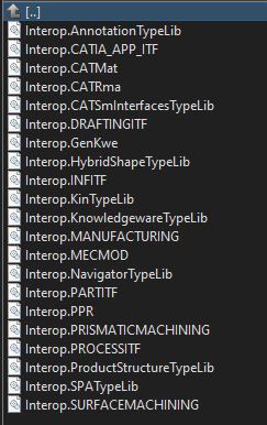

Přikládám balík nejběžnějších knihoven (Modeler, Part, plochy, Assembly, Drawing, KWA, Materiály, Měření, Anotace, obrábění). Jsou vytvořené ve VS2015 na rozhraní NET.4.5.

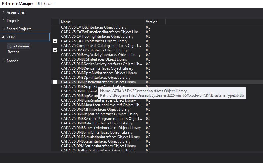

Ještě přikládám obrázek s odkazem COM reference na konkrétní release. Ve VS2008 byla cesta vidět přimo, ve VS2015 se objeví jako tooltip na najetí myší na konkrétní referenci, takže i tady se dá poznat, z jakého release se knihovna vytváří :-)
Pavel Krsek
[#7114] | Publikováno: 03.03. 2023 - 12:41
Ted už je mi to jasné.
Toho Tooltip u COM refernces jsem si vůbec nikdy nevšiml. Já jsem vždy je checkoval dané knihovny a nenajel myší na daný název knihonvy :)
