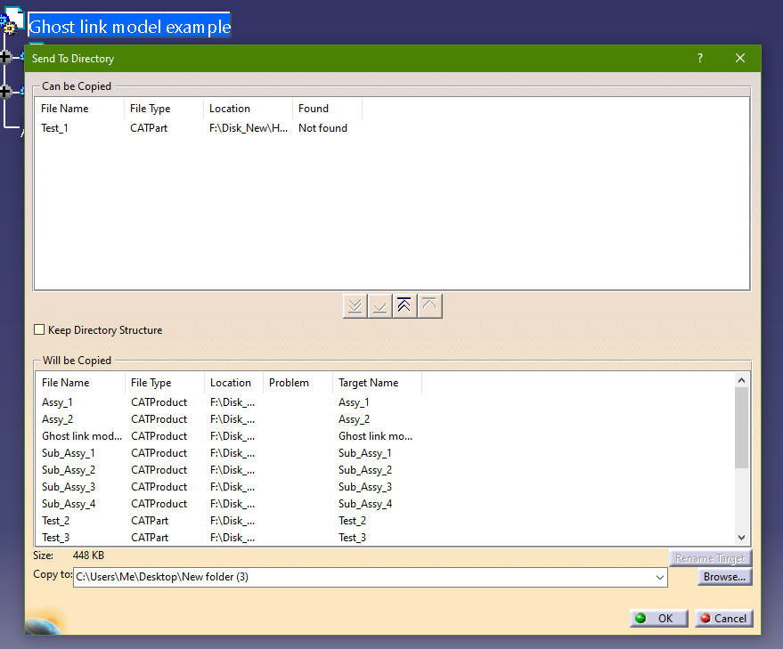

Ďakujem za info, takže ak to dobre chápen tak na priloženom obrázku je príklad pre Broken Link.
[#7157] | Publikováno: 14.07. 2023 - 15:05
Přesně tak, CATIA ví co potřebuje, je to nemůže v lokaci, kam odkazuje link najít.
