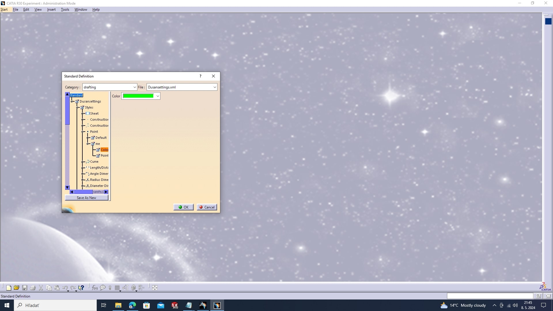

Potreboval by som poradiť či je možné v programe nastaviť iný tvar bodu namiesto bieleho krížika, zámenou za bod zelenou farbou aby sa mi prehľadnejšie uchopoval pri kreslení krivieť a spájaní.
Catiu mám v Admin móde, nastavenú cestu CATCollectionStandard k môjmu zmenenému xml súboru, no program ho nechce akceptovať, neviem či robím niečo zle, prípadne či je to možné vôbec nastaviť
ak kliknem pravým na vlastnosti bodu viem si ho zmeniť na môj preferovaný tvar a farbu.
ďakujem pekne za pomoc
[#7196] | Publikováno: 08.05. 2024 - 22:35
pokud chcete jiné zobrazení bodů ve 3D, úplně stačí změnit grafické vlastnosti buď jednotlivého bodu nebo geometrického setu, ve kterém je bod vytvořený - pak se tak budou zobrazovat všechny body (křivky, ...) v s v setu.
