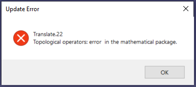

Dobry den.
Catia mi odmieta urobit funkciu Translate. Hlasi "Topological operators: error in the mathematical package." Este som sa nestretol s takouto chybou a neviem, co znamena 'mathematical package'. Ani ked si Body znova nakopirujem do stromu ako mrtvolu, aby som sa uistil, ze nema ziadne linky, funkcia Translate nefunguje. Viete mi poradit prosim?
Dakujem.
[#7212] | Publikováno: 18.08. 2024 - 14:26
tahle chyba většinou znamená buď nějak "nakopnutá" data nebo "nakopnutou" CATII při nějaké nestandardní operaci (mathematical package je výpočetní modul - to co obecně počítá matematiku pro zobrazení geometrie).
Zkuste data vyčistit pomocí CATDUA, zkontrolovat geometrii, jestli někde nejsou degenerované / zdvojené či jinak kolidující plochy.
Nicméně, pokud chcete jen posunou nakopírované mrtvé Body pomocí Translate, takhle chyba by se objevovat neměla.

Dakujem. Skusim CATDUA.
