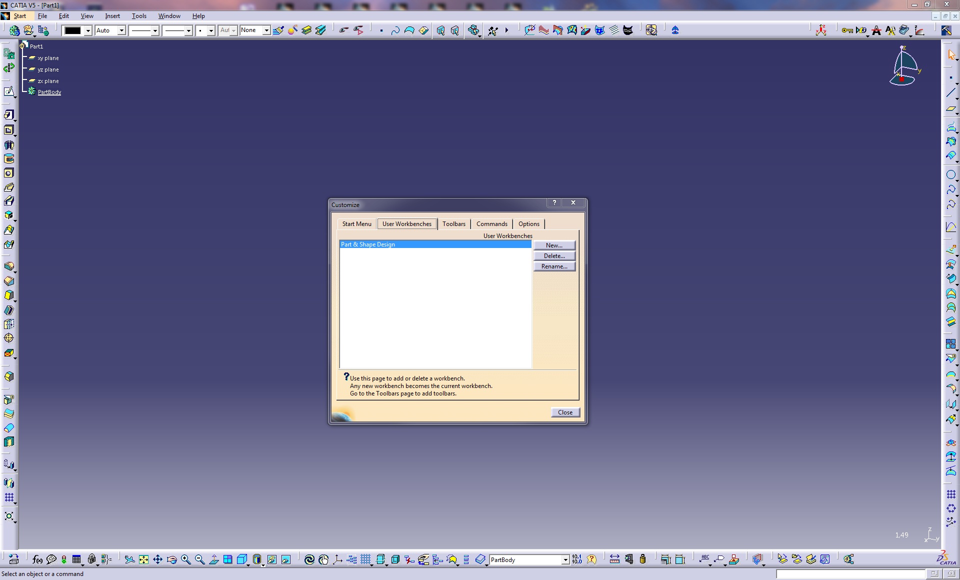

Jelikož pracuji převážmě s objemy a plochami tak mě po čase přestalo bavit neustálé přepínání mezi Part Designem a Shape Designem, vytvořil jsem si tedy vlastní Workbench s názvem Part & Shape Design viz přiložený obrázek. Na 24" monitor jsem shromáždil všechny potřebné ikony jejichž pozici mám zamčenou. Řešení se mi osvědčilo a může být inspirací.
[#1205] | Publikováno: 17.10. 2010 - 22:04
Ještě tak mít ten 24" monitor...
Zkoušel jsem to také, jak jsem psal, ale 4 řady ikon už jsou celkem znát.
