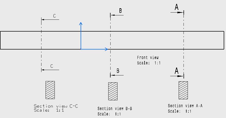

Po přechodu na release R32 a migraci standardu se název pohledu (View Name) ve výkrese začal zobrazovat s velikostí fontu 3,5 místo 7, jak bylo nastaveno v původní Catia V5 R27. Ve standardu je to nastaveno podle přiloženého obrázku. Ovlivňuje velikost fontu ještě jiné nastavení?

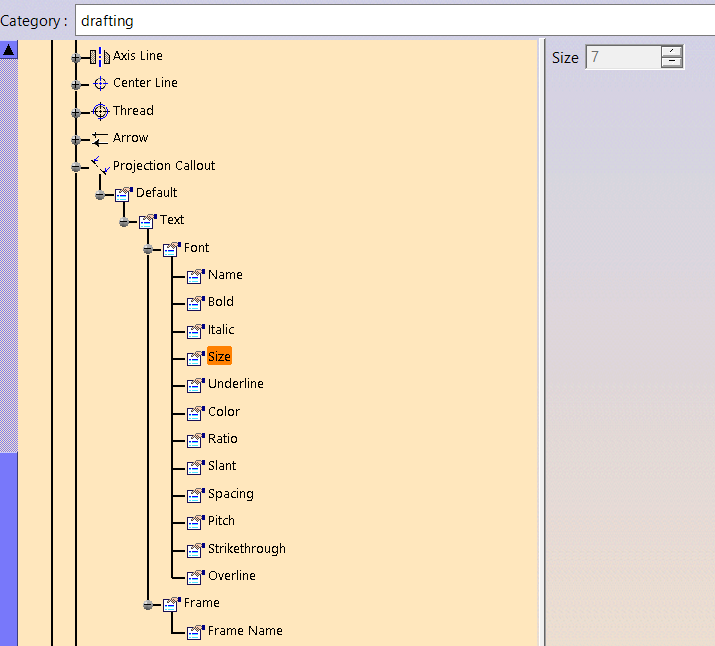

tenhle parametr ovlivňuje velikost textu u názvu řezu / pomocného pohledu. Název pohledu by měl být parametr viz obrázek v příloze.

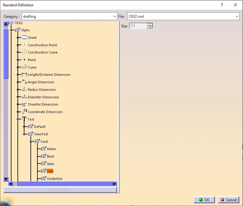

Pro porovnání příklad na obrázku - zleva STD ISO, CEG1, CEG2 - view text mají všechny velikost 3.5
