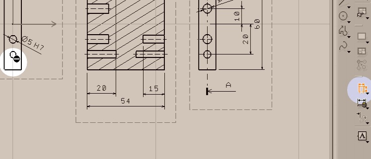

catia nechce zakótovať v draftingu závit ako závit.
Závit bol v Parte vytváraný funkciou Hole.
Tak neviem kde robím chybu?

je to proto, že nemáte ten závit zobrazený. Na levé straně ve stromě najděte pohled, na kterém chcete závity zobrazit (např. Front View). Klikněte na něj pravým tlačítkem a v "Properties" zvolte záložku "View". V tomto dialogu musíte zaškrtnout volbu "Thread". Catia pak automaticky bude vykreslovat závity a půjdou zakótovat.

Na vašem výkrese závit není vůbec vidět. Pokud se závit v pohledu zobrazí, měl by jít normálně okótovat. Takže, máte problém se zobrazením nebo s kótou?

Ďakujem za pomoc
