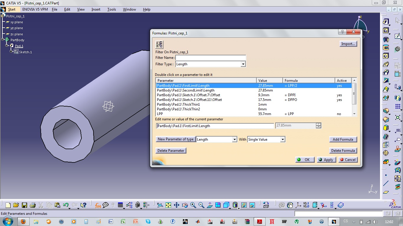

Dobrý den, nevím kam zařadit můj dotaz, tak píšu sem. Potřeboval bych poradit co dělat, když při parametrizaci se mi nezobrazuje ve stromu větev Parameters a Relations? V okně Parameters a formuas je to vše vidět, mohu tam přepisovat, ale je to nepřehledné, čekají mě větší díly a ty bych potřeboval mít v tom stromu. Děkuji za každou radu.

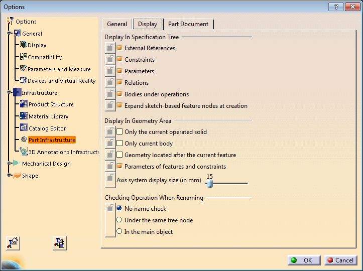

Je třeba zatrhnout zobrazování obou zmíněných v nastavení, viz. obrázek.

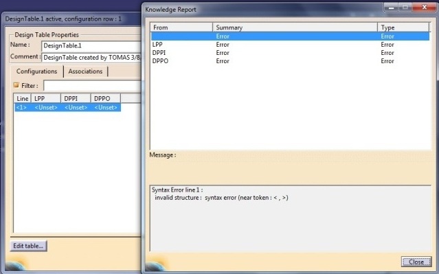

Dobrý den, problém vyřešen... Ale nastal další problém při pokusu o provázání excelu a catie mi hlásí chybu a nemohu přijít na to čím by to mohlo být. Prosím o radu pokud se někdo setkal se stejným problémem. Vše mám oparametrizováno ve stromu je vše vidět - pokud měním parametry jen ve stromu, tak vše funguje. Pokud se ale pustím do provázání s excelem: ikona Design table - Create from pre-existing file - horizontal (podle toho jak to mám uspořádané v excelu...) - vyberu excel - automatic association = Ano - a pak vyskočí chyba viz příloha... Děkuji za každou radu.

Ahoj, spíš to udělej obráceně, tabulku nevytvářej před tim než uděláš desing table, ale nech vytvořit novou. Pak nebudeš mit problem...

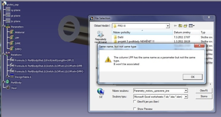

No jde o to, že mám excel kde se všechny parametry počítají na základě jedné zadané hodnoty... Ale nicméně zkusil jsem i obrácený postup a ani to nejde - viz příloha. Stane se tak při kliknutí na uložit (po vybrání umístění excelu a zadání názvu)...

Pošli mi to na mail nebo to hod sem, mrknu na to proč to nejde. S timhle problemem jsem se jeste nesetkal...
